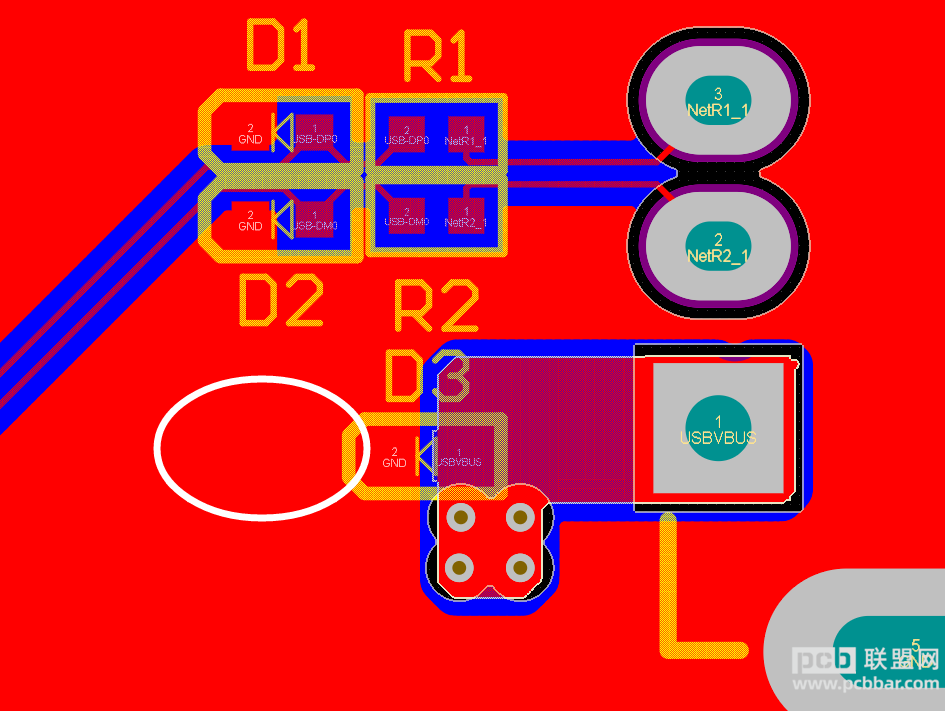

麻烦郑老师看下
USB_2_0.PcbDoc
293.5 KB, 下载次数: 1, 下载积分: 联盟币 -5
USB3_0_TYPE_C1..PcbDoc
788.5 KB, 下载次数: 1, 下载积分: 联盟币 -5
9517
50298
发表于 2020-4-7 20:30:47 | 显示全部楼层
静电器件这边对应加上回流GND孔

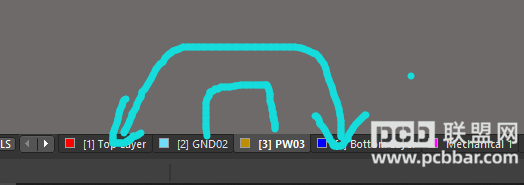

tpyeC 这个板子 请注意下平衡铺铜
第二层有铺铜 那么第三层一定要铺铜 保证残铜率基本一致
9517
50298
发表于 2020-4-7 20:32:21 | 显示全部楼层
设计这块没有其他问题
