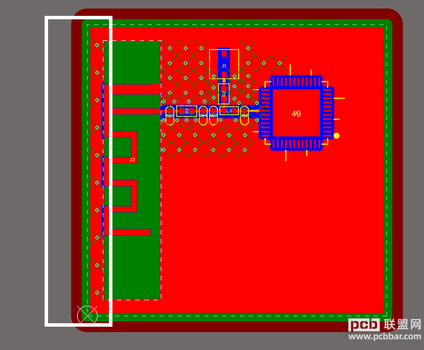

射频模块要点总结:
(一)板载天线,外置天线布局原则:
1.板载天线布局最好放在板边,两面是空的;
2.射频模块布局优先射频电路布局,避免信号受到干扰;
3.蓝牙天线的布局要离蓝牙模块相对近一些,天线匹配电路要靠近蓝牙天线放置;
4.匹配的电容电阻要严格按照原理图的先后顺序进行一字型或者L型布局,元器件的间距要尽量小;
(二)板载天线布线原则:
1.天线器件部分禁止其他无关信号穿过,保证信号不受干扰;
2.走线尽量走45°拐角或者圆弧走线,减少高频信号的发射;
3.天线区域所有层要进行挖空处理;
4.地平面要多打地过孔,增加回流,减少信号的干扰;
(三)外置天线的布线要求:
1.射频区域禁止其他无关信号通过;
2.天线走线要加粗处理在10-20mil之间(取中间值15mil);
3.射频线与周围地铜隔开3W距离;
4.天线信号走线要进行包地处理,周围打满地过孔,防止其他信号的干扰,多打地过孔的同时要保证负片层的信号完整性;
5.隔层参考,如果走线走在第一层,那么割掉第二层,参考第三层。
请郑老师审阅,谢谢老师!

发表于 2020-4-7 20:33:45 | 显示全部楼层
这边的铜皮全部进行挖除 不要留部分
9517
50298
发表于 2020-4-7 20:34:20 | 显示全部楼层
隔层参考OK  没啥问题
