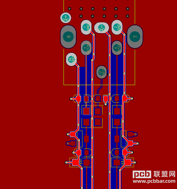

S-VIDIO接口要点总结:
1.S-VIDIO座子为方便拔插,摆放在板边;
2.S-VIDIO属于模拟接口,信号器件摆放布局应该成一字型或者L型放置;
3.其他数字电路或电源信号应当远离S-VIDIO接口,其他信号走线不得穿越S-VIDIO座子;
4.S-VIDIO信号走线应当加粗到8-12mil;
5.沿着主干道两侧单根立体包地,包地线每150mil打上地过孔。

铺铜有问题 没有进行GND的网络的赋予
要注意下铜皮属性的设置
