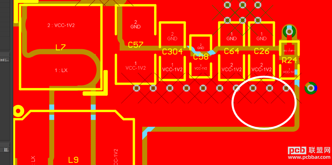

发表于 2020-4-8 15:53:40 | 显示全部楼层
DCDC这边电源建议 都打在电容的后面 不要这么并排打

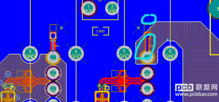

发表于 2020-4-8 15:58:20 | 显示全部楼层
静电器件建议放在表层 走线从表层先经过静电器件
对应的回流 多打GND孔

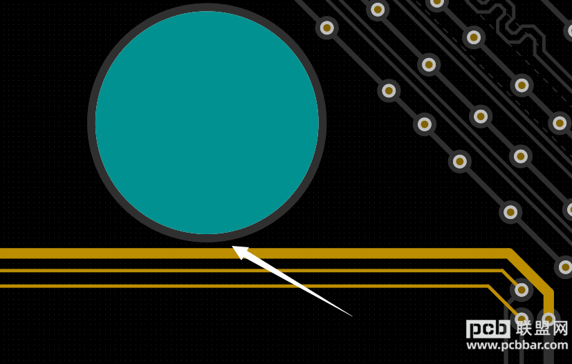

发表于 2020-4-8 16:06:09 | 显示全部楼层
螺丝孔旁边尽可能拉开点
