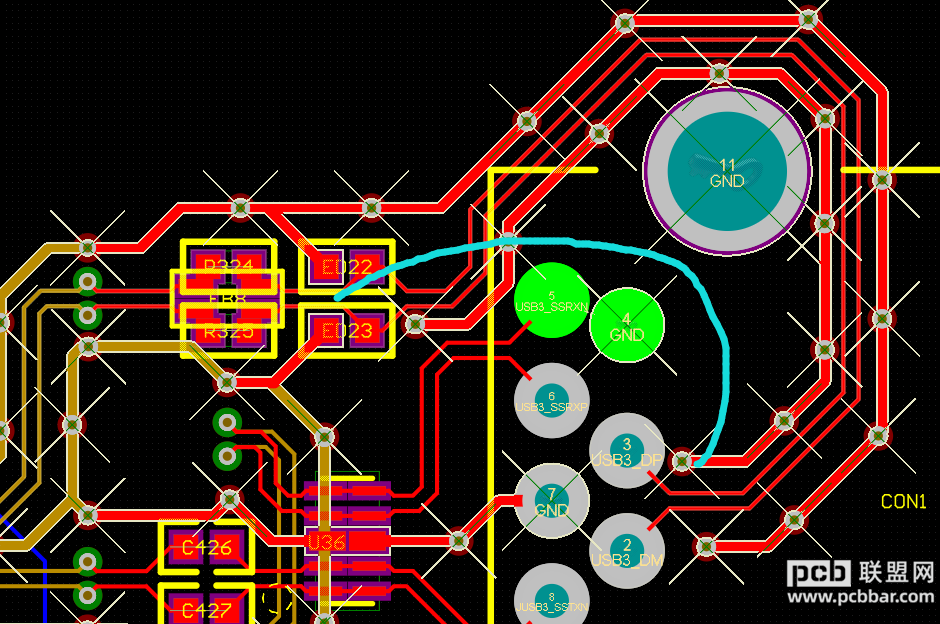

麻烦老师看看
US3.0 TYPE-C练习.PcbDoc

差分规范 如何进行处理 这边都给弄一下
RX  TX  高速差分走线 尽量的端  2.0的差分也要短 可以如图所示缩短点
