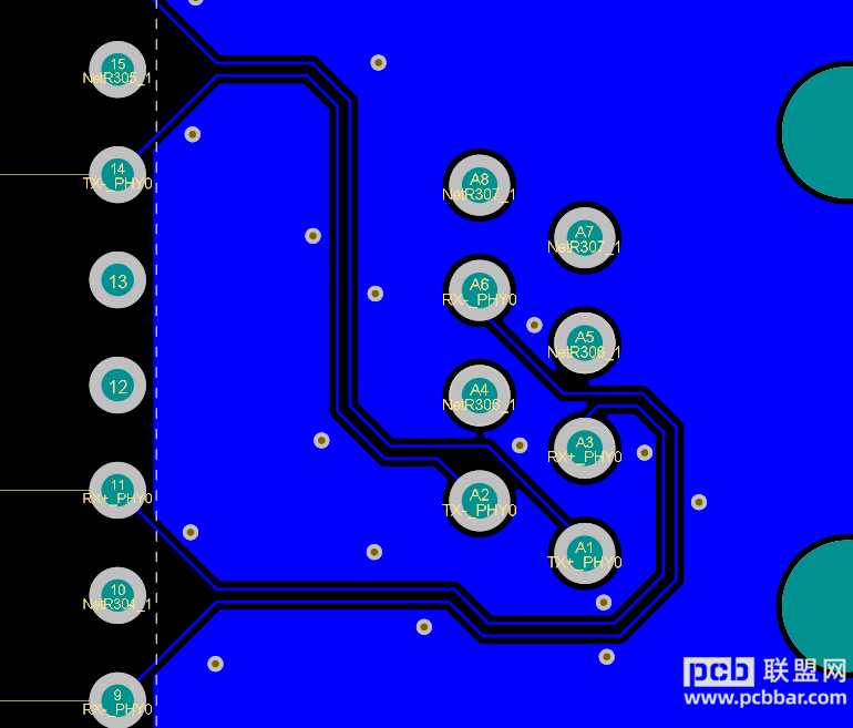

麻烦老师帮忙看看哪里有问题需要修改
百兆网口练习.PcbDoc

发表于 2020-4-7 20:51:20 | 显示全部楼层
请整体进行靠近点摆放布局
差分走线尽量耦合 然后需要按照差分规范来进行处理
目前差分耦合不是很好

发表于 2020-4-7 20:54:27 | 显示全部楼层
网表没处理好 这两边对联了

发表于 2020-4-7 20:55:11 | 显示全部楼层
差分对内之间请安排做下等长 误差5mil  RX 和TX 不需要等长
