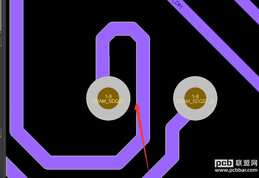

发表于 2020-3-28 22:43:08 | 显示全部楼层 |阅读模式
心得
1、有些时候,会感觉出线很难,会卡住很久,后面试着先停下来屡屡清楚,会有所收获
2、遇到了一些规则设置的不细心,导致的一些报错。可能是对一些规则的理解程度不够
3、
收获
1、掌握管教调换的功能
2、遇到两次关于等长规则的设置问题,后来通过自己发检查和老师的帮助,对等长规则的设置有质的提升
问题
1、所有信号层是否需要铺铜处理?
2、地址线通过多次打孔换层,信号质量下降会有多少个百分点?
3、请老师帮助看看差分线处理是否欠妥当
DDR3-4菊花链练习-蔡利文.PcbDoc
3.52 MB, 下载次数: 10, 下载积分: 联盟币 -5
9517
50298
发表于 2020-4-8 15:06:54 | 显示全部楼层
差分线绕长的时候注意下 相同网络间距的问题
9517
50298
发表于 2020-4-8 15:37:30 | 显示全部楼层
其他的没有问题 很好   模块这边基本差不多了
9517
50298
发表于 2020-4-8 15:39:05 | 显示全部楼层
1、所有信号层是否需要铺铜处理?回复:这个主要是考虑对称铺铜就可以了,不一定说一定铺铜
回复:高速信号走线 能少打孔就少打孔,尽量减少打孔导致的GND的不连续的 阻抗突变
3、请老师帮助看看差分线处理是否欠妥当
已经评审了,主要是差分同网络的间距
