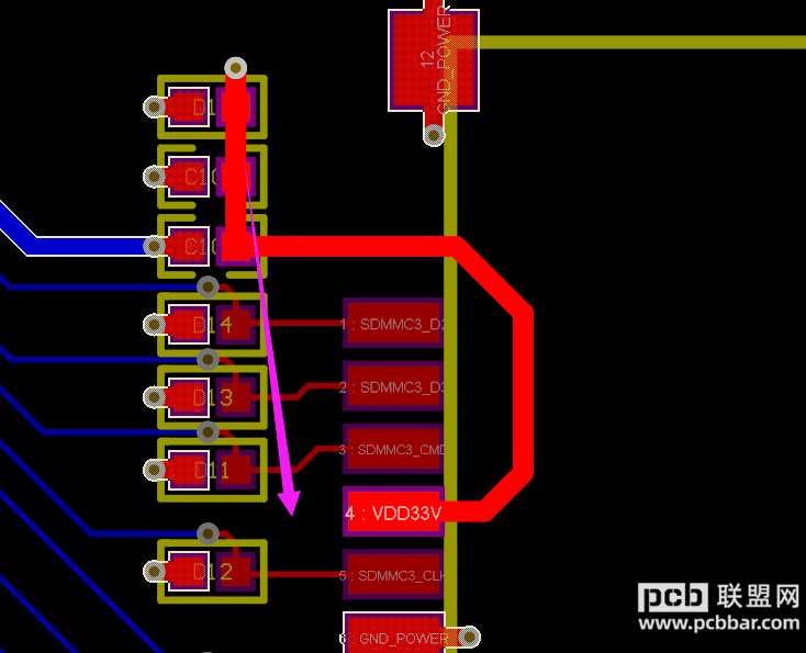

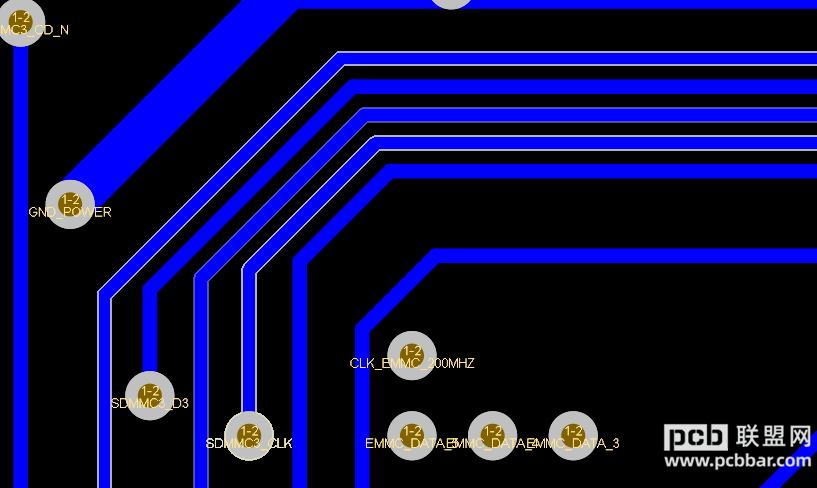

麻烦老师帮忙看看哪里有什么问题谢谢
TF卡练习.PcbDoc

发表于 2020-4-7 20:45:17 | 显示全部楼层
此部分如果空间允许的情况下 请注意满足3W的规则

发表于 2020-4-7 20:46:00 | 显示全部楼层
电容应该是靠近这边进行放置
