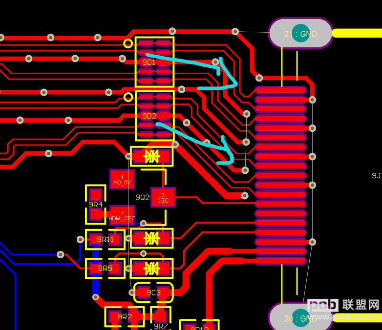

麻烦老师帮忙检查,看看谢谢
HIDM作业.PcbDoc
1 MB, 下载次数: 2, 下载积分: 联盟币 -5

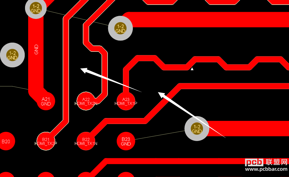

差分等长有点太大了 请规范下

静电器件请尽量靠近点 不要太远了
