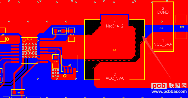

弟子计划—谢庆杰DCDC电源模块
DCDC电源练习.PcbDoc

发表于 2020-4-7 16:28:19 | 显示全部楼层
一般挖下同层电感下方就可以了 背面一般不需要外挖掉

发表于 2020-4-7 16:28:47 | 显示全部楼层
其他没啥问题
