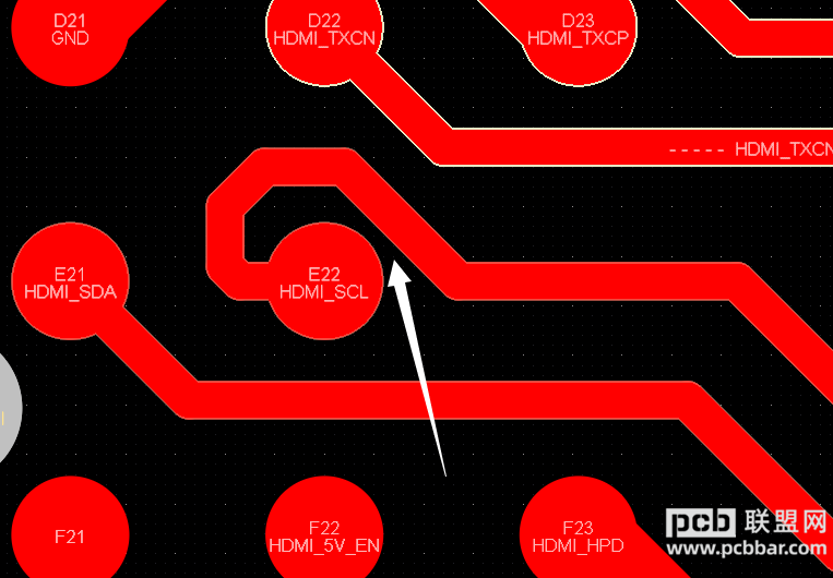

郑老师,帮忙审核HDMI模块作业,谢谢!
SCL和SDA需要走差分和做等长吗?

发表于 2020-4-5 00:17:49 | 显示全部楼层
差分对内5MIL,差分对间10MIL等长

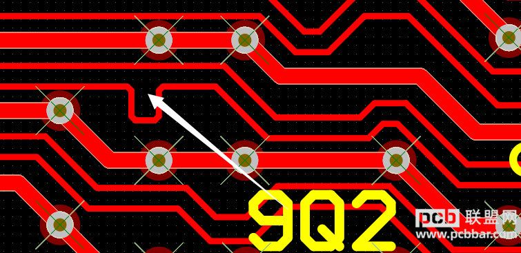

感觉大家差分走线这边的问题基本都是一样的 没有 按照耦合的规则去走线
PCB差分规范/差分线等长规范
https://www.pcbbar.com/forum.php ... 10729&fromuid=2
(出处: PCB联盟网)

发表于 2020-4-7 21:05:33 | 显示全部楼层
注意相同网络之间的间距
