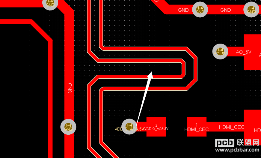

郑老师,帮忙审核HDMI模块作业,谢谢!
4组差分进行等长和立体包地,SCL和SDA需要走差分和等长吗?

差分等长规范
PCB差分规范/差分线等长规范
https://www.pcbbar.com/forum.php ... 10729&fromuid=2

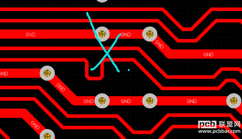

发表于 2020-4-7 15:57:39 | 显示全部楼层
GAP的高度建议高度是1mm-1.5mm
不宜过大 你可以多几个GAP
