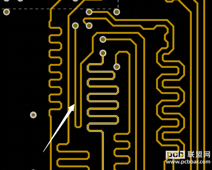

发表于 2020-3-21 15:39:33 | 显示全部楼层 |阅读模式
心得
1、当BGA走线密集时,如何去梳理,是做好高密度板布局的关键
2、布局是设计pcb的“地基”
3、在任何一个步骤之前,习惯的从整体去看看如何处理,整体考虑
4、感觉在一些问题的处理上,缺乏丰富的手段,需要重点攻克
问题
1、当无法满足设计规则时,应该如何去做取舍
2、VREF电源,应该是一个标准电压给IC去参考,请老师重点看一下我vref的布局是否合理
收获
1、对T点拓扑结构有一定的认识
2、一些逻辑性的不常用规则,需要加深学习(比如除差分线以外的其他线宽>10mil,可以增加一个新规则单独区分)
DDR3-2练习.PcbDoc
2.63 MB, 下载次数: 6, 下载积分: 联盟币 -5

发表于 2020-4-7 21:31:26 | 显示全部楼层
绕线GAP 高度建议在1mm-1.5mm之间 不要太高
请更新下

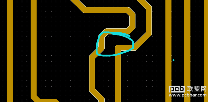

发表于 2020-4-7 21:31:52 | 显示全部楼层
等长注意下直角的问题
