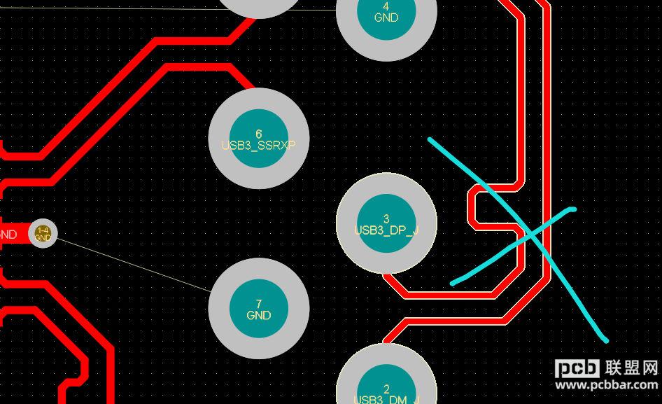

USB模块作业已经提交了,请郑老师评审下,谢谢!

发表于 2020-4-7 15:52:32 | 显示全部楼层
静电部分尽量再靠近点
一般留0.5mm工艺上的间距就可以了

发表于 2020-4-7 15:53:46 | 显示全部楼层
差分等长请严格按照 差分等长要求进行处理
PCB差分规范/差分线等长规范
https://www.pcbbar.com/forum.php ... 10729&fromuid=2
(出处: PCB联盟网)
9517
50298
发表于 2020-4-7 15:54:49 | 显示全部楼层
主要是这几个问题 其他没啥

发表于 2020-4-9 00:01:53 | 显示全部楼层
Kivy 发表于 2020-4-7 15:52
静电部分尽量再靠近点
一般留0.5mm工艺上的间距就可以了
郑老师,我已经将ESD器件尽量靠近USB座了,你看间距1.0mm是否可行?

发表于 2020-4-9 00:03:49 | 显示全部楼层
PCB差分规范/差分线等长规范
郑老师,我将差分蛇形线重新走了一遍,帮忙在看下合格了没?
