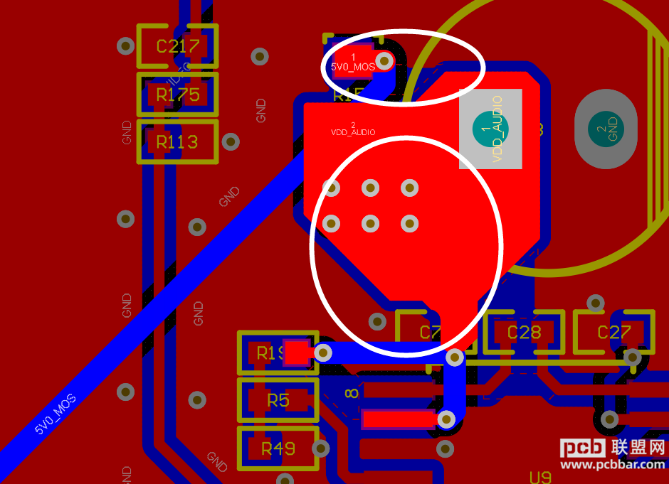

RCA模块要点总结:
1.为方便拔插,RCA座子要靠近板边摆放;
2.布局时考虑信号流向,采用L型或者一字型,电源信号及主干道走线要加粗或者铺铜处理,打上回流地过孔;
3.其他电源和数字电路要远离RCA座子放置,避免造成干扰,其他信号走线不要走到RCA座子里面
4.走线要加粗到8-12mil(取个中间值10mil);
5.信号走线单根包地,在包地线上打上回流地过孔;
请郑老师审阅,谢谢老师!

发表于 2020-4-7 15:49:08 | 显示全部楼层
注意下打孔的协调,你后面就算过孔数量再多也没用 前面的过孔只有一个 瓶颈是由最少的地方决定的
9517
50298
发表于 2020-4-7 15:49:36 | 显示全部楼层
其他没问题
