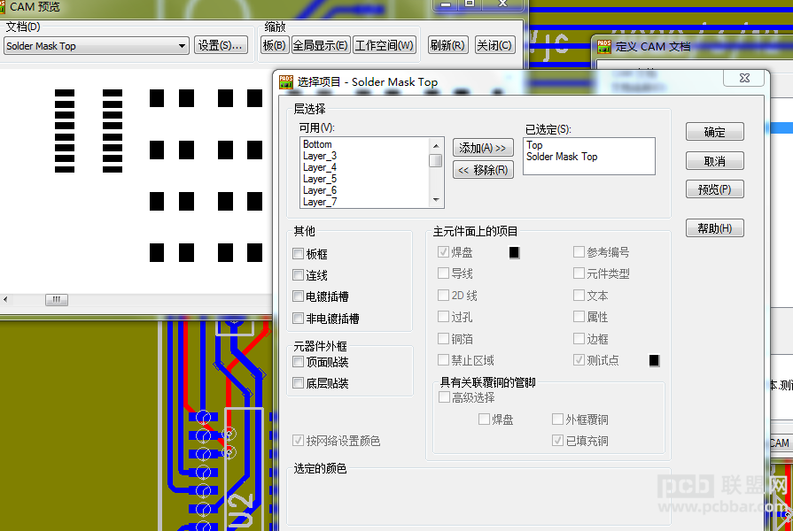

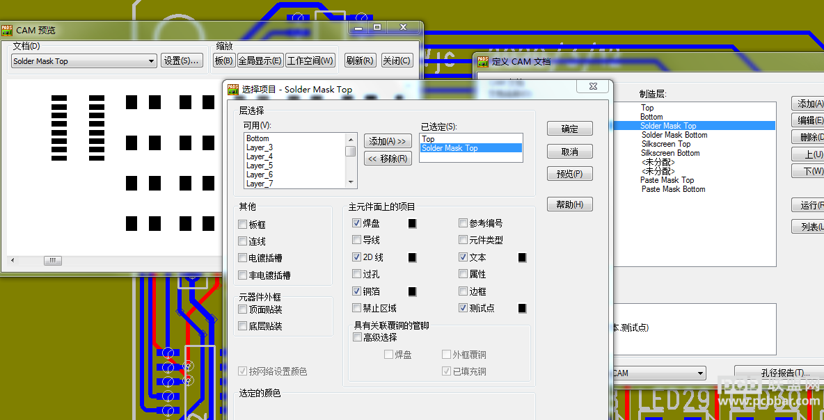

你看一下设置里面是不是把过孔勾上了,或者焊盘栈里面过孔是不是加了阻焊层
