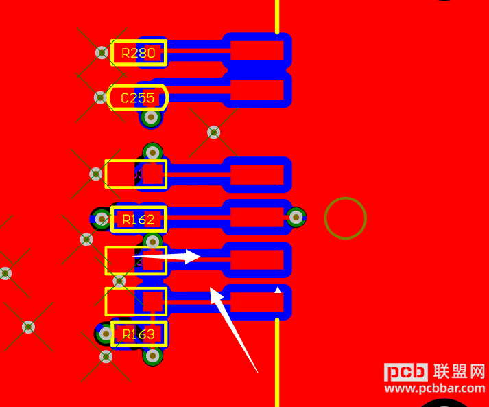

TF卡模块要点:
1.VCC电容要靠近卡座引脚放置,先大后小的原则,注意主干道;
2.靠近板边放置,静电器件最优先靠近座子,电流要先经过静电器件,从静电器件打孔;
3.所有的信号线同层,有空间的条件下最好是单根包地,避免干扰;
4.所有的信号线要进行等长处理误差在300mil。
SIM卡模块要点:
1.ESD静电器件靠近卡座放置,优先级最高,电流要先经过ESD静电器件,再从静电器件流出;
2.走线要尽量走在内层,3W原则,时钟信号要进行包地处理;
3.走线要同组同层,与高频信号隔开。
请郑老师审阅,谢谢!

1、布局器件 静电器件还可以再靠近点
2、尖岬铜皮可以进行一些挖除
9517
50298
发表于 2020-4-7 15:29:37 | 显示全部楼层
其他部分没问题
