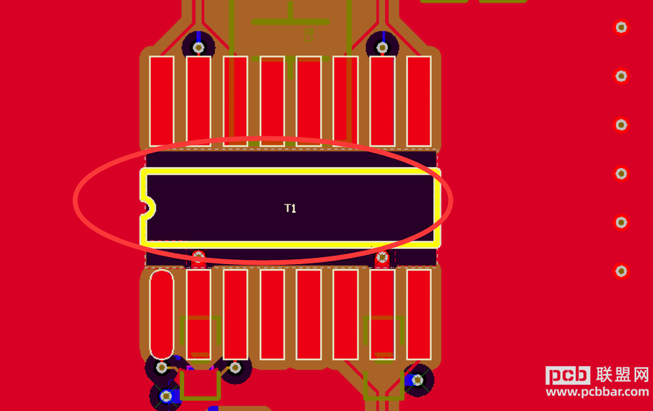

  基于上次作业网口模块出现的问题:网口座子GND过孔的开路问题。
HDMI模块出现的问题:差分走线下边不能走线,过孔离焊盘距离太近的问题进行了修正,请郑老师审阅,谢谢!

发表于 2020-3-17 00:05:16 | 显示全部楼层
这个地方要是能够让GND灌铜 就更好了  地的连续性更好

发表于 2020-3-17 00:07:00 | 显示全部楼层
网口部分 注意下 出线的方式 进行优化下
9517
50298
发表于 2020-3-17 00:08:20 | 显示全部楼层
变压器 应该是所有的层进行挖空 包括 负片层
9517
50298
发表于 2020-3-17 00:09:20 | 显示全部楼层
这个地 应该分割的时候是所有层都是ETHGND  不要出现GND 了
