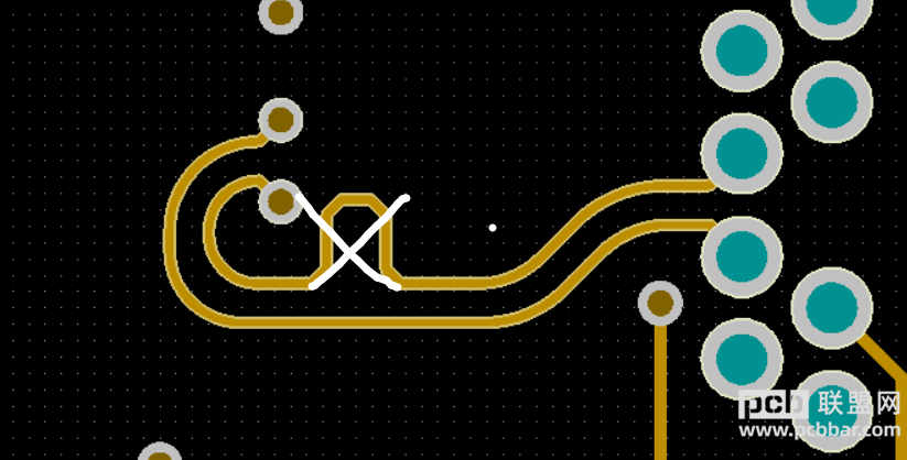

1、调整了下铺铜(顶、底对称铺铜)
2、手工调线等长遵循3W原则
3、USB3.0、type-c差分走线拐角走圆弧
请老师批阅

发表于 2020-3-17 00:02:01 | 显示全部楼层
差分等长 请按照差分等长规范来 不要这样弄
PCB差分规范/差分线等长规范
https://www.pcbbar.com/forum.php ... tid=10729&fromuid=2
