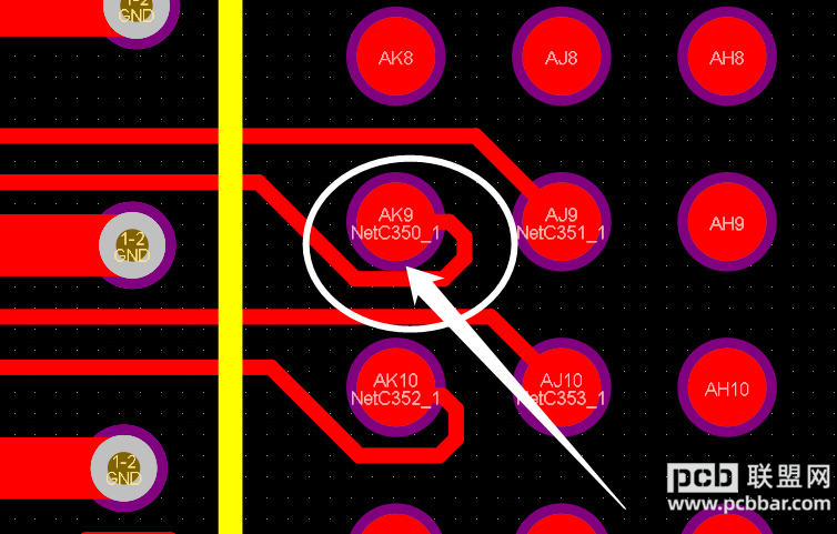

要求
1、差分走线尽量不打孔
2、差分阻抗100Ω
3、差分组内长度误差小于5mil
4、差分线之间间距大于15mil,并且立体包地,隔离干扰
心得
高速信号线的隔离非常重要,需要特别仔细的处理

发表于 2020-3-13 15:31:03 | 显示全部楼层
SATA接口
差分对之间的等长需优化
由于传输速率过高 所以尽可能在开始处绕

发表于 2020-3-13 15:31:59 | 显示全部楼层
此处走线需优化下

发表于 2020-3-13 15:34:01 | 显示全部楼层
过孔规范盖油处理

发表于 2020-3-13 15:43:00 | 显示全部楼层
此对差分线可以再优化
