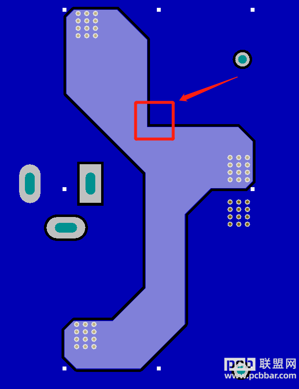

发表于 2020-3-12 14:21:33 | 显示全部楼层
+08:00C306联盟网7271..png 铜皮过载不够   且铜皮与铜皮之间的距离过小

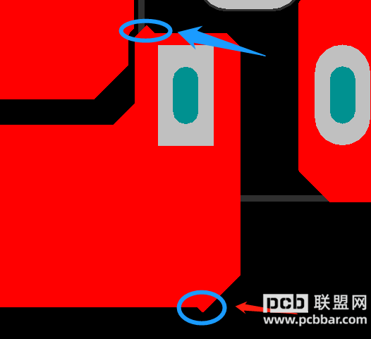

发表于 2020-3-12 14:22:32 | 显示全部楼层
+08:00C307联盟网3828..png 尖角铜皮
第二处的铜皮可以修理一下

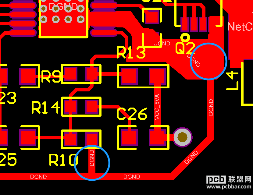

发表于 2020-3-12 14:27:09 | 显示全部楼层
类似于此些都需要就近打地过孔  正面整版铺地铜处理
