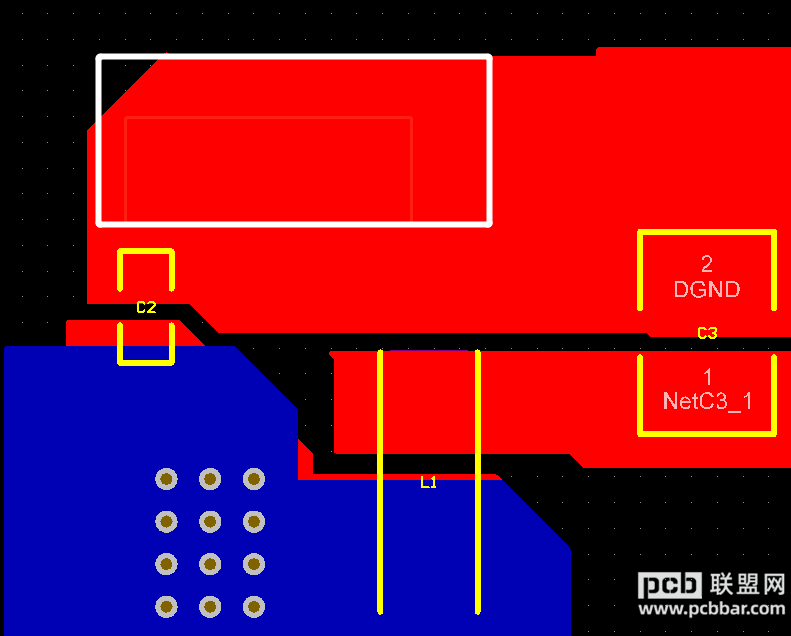

[作业已审核] DCDC模块 第一次提交

发表于 2020-3-12 15:04:53 | 显示全部楼层
反馈处走线不一致

发表于 2020-3-12 15:06:15 | 显示全部楼层
铜皮不规则

发表于 2020-3-12 15:06:48 | 显示全部楼层
此处布局可以优化

发表于 2020-3-12 15:11:57 | 显示全部楼层
回流地过孔打上
