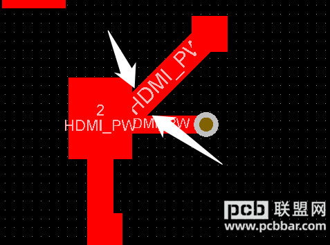

发表于 2020-3-11 10:21:42 | 显示全部楼层 |阅读模式
1、HDMI接口放置在PCB 板边;
2、ESD静电保护器件靠近HDMI座子放置,优先级最高;
3、HDMI接口5V供电电路靠近HDMI座子放置;
4、其他电路也应靠近座子。
5、HDMI接口差分线控制阻抗100欧姆;
6、HDMI接口单端信号控制阻抗50欧姆;
7、所有信号布线靠近GND平面层进行布线;
8、四对差分线之间保持5mil以上的间距要求;
9、四对差分线对间误差10mil、对内5mil;
10、差分线需包地,并打上地过孔。

发表于 2020-3-12 16:14:15 | 显示全部楼层
锐角

发表于 2020-3-12 16:21:16 | 显示全部楼层
有锐角  且应该遵循先大电容后小电容的原则
