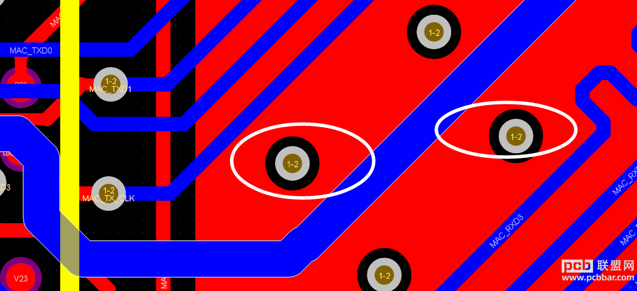

布局要点
1、复位电路尽可能靠近以太网转换芯片,并尽量远离TX、RX和时钟信号;
2、时钟信号尽可能靠近以太网转换芯片,远离电路板边缘、其他高频信号、IO端口、走线或磁性元件周围;
3、RJ45网口尽量靠近变压器,变压器和以太网芯片间距小于5inch;
4、TX+、TX-和RX+、RX-尽量走表层间距(两对)4W以上,对内等长约束为5mil,两组之间不需等长;
5、RJ45接口区域挖空处理,外壳地与GND之间距离最少1mm以上,变压器下面所有层都需挖空;

发表于 2020-4-7 15:26:06 | 显示全部楼层
-08:00C351联盟网2950..png .包地GND孔进行 网络设置
9517
50298
发表于 2020-4-7 15:26:18 | 显示全部楼层
其他部分做得非常标准
