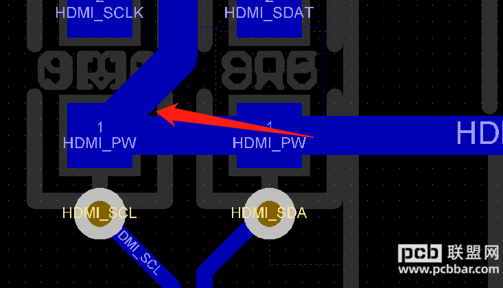

发表于 2020-3-12 17:34:30 | 显示全部楼层
锐角

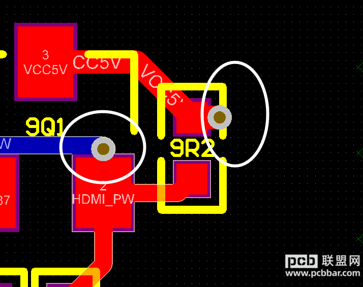

发表于 2020-3-12 17:36:07 | 显示全部楼层
孔距离焊盘过近

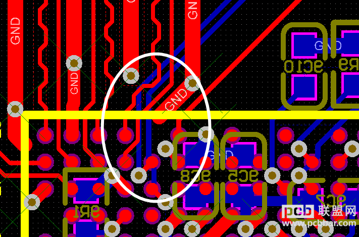

发表于 2020-3-12 17:39:20 | 显示全部楼层
差分线底下不要走线

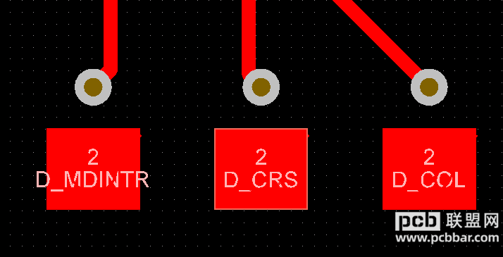

发表于 2020-3-12 17:40:13 | 显示全部楼层
网口里面的孔开路
54
877
6499
6499
发表于 2020-3-12 17:48:34 | 显示全部楼层
开路
