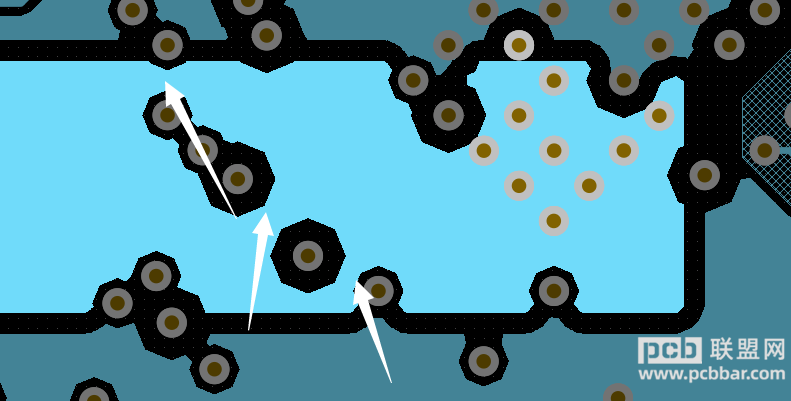

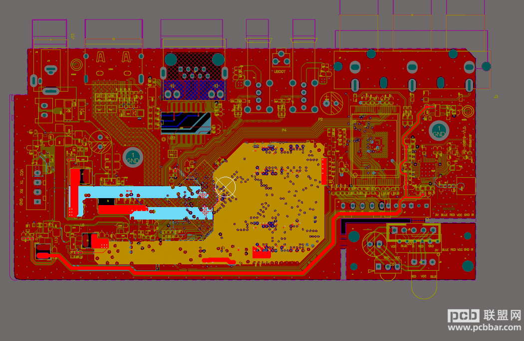

发表于 2020-3-10 11:20:00 | 显示全部楼层 |阅读模式
通过这次作业可以学习之前所学的模块知识,得到进一步加强。

发表于 2020-3-10 16:42:03 | 显示全部楼层
实际的载流宽度 还是小了点

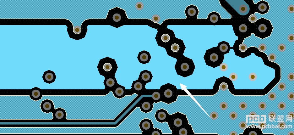

发表于 2020-3-10 16:43:27 | 显示全部楼层
第二层不要走电源和信号线 yaoi保证这个平面完整 不然 表层的 HDMI走线等无法控制阻抗了

发表于 2020-3-10 16:45:25 | 显示全部楼层
电源方面分配有点不合理
需要注意下
