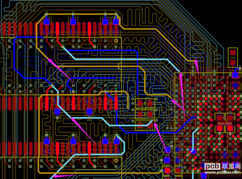

望老师审批

发表于 2020-3-10 14:58:25 | 显示全部楼层
包地线上要加上GND孔 不要只拉线 而不打孔 这样包地效果甚微
9517
50298
发表于 2020-3-10 15:00:46 | 显示全部楼层
其他的没问题  可以了
