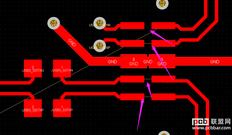

发表于 2020-3-9 17:25:31 | 显示全部楼层 |阅读模式
请老师评阅

发表于 2020-3-10 14:48:44 | 显示全部楼层
静电器件这边需要进行直接连接
9517
50298

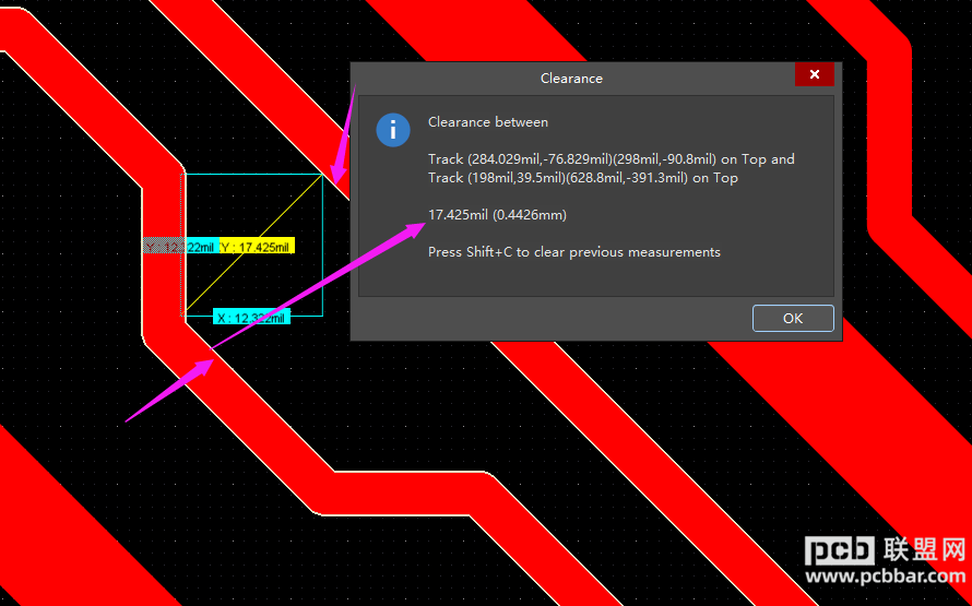

发表于 2020-3-10 14:49:40 | 显示全部楼层
请注意差分规范要求
PCB差分规范/差分线等长规范
https://www.pcbbar.com/forum.php ... 10729&fromuid=2
(出处: PCB联盟网)
