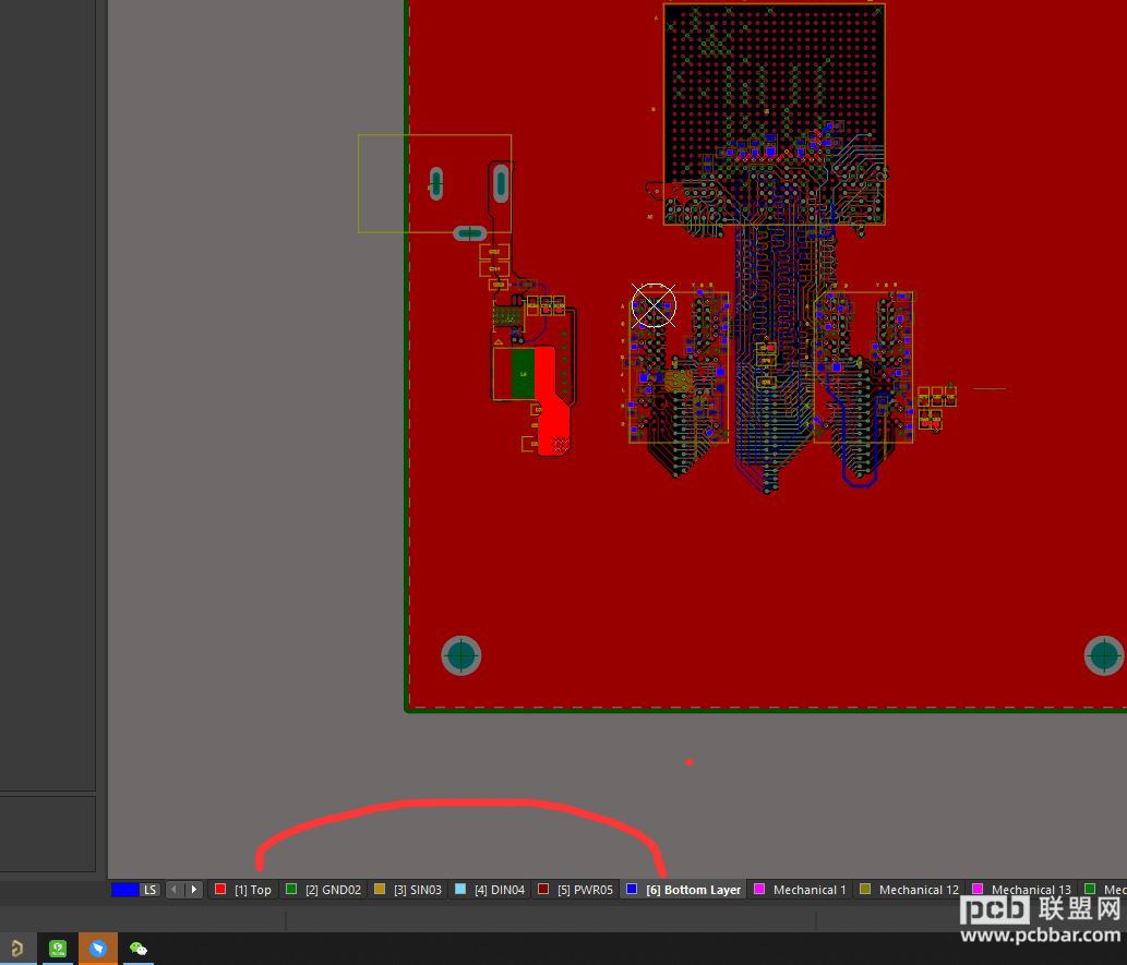

发表于 2020-3-8 17:33:16 | 显示全部楼层 |阅读模式
不足之处,请指正

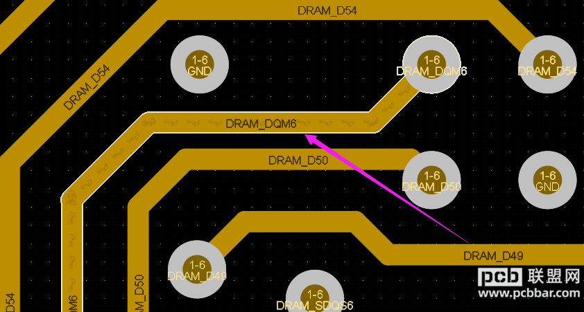

发表于 2020-3-9 17:51:36 | 显示全部楼层
在做数据线等长的时候做好能够吧3W规则打开

发表于 2020-3-9 17:52:45 | 显示全部楼层
对称式敷铜 Bottom没有灌铜
