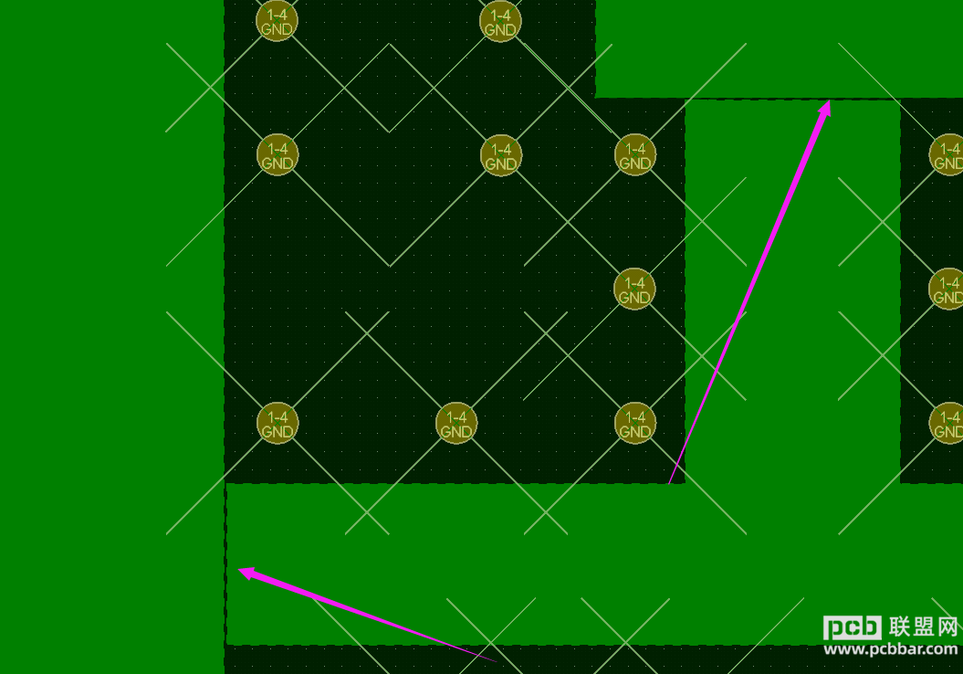

其他还好、阻抗的方面还是不是很清楚、请老师审核、回头有啥不懂再问老师、谢谢

发表于 2020-3-10 14:44:06 | 显示全部楼层
干得挺好
不过要注意分割的完整性
然后阻抗的这个可以看看那个FY015那个教程应该讲解的也比较详细的

发表于 2020-3-10 16:51:33 | 显示全部楼层
好的老师、回头我去看看有什么不懂再问你。谢谢老师
