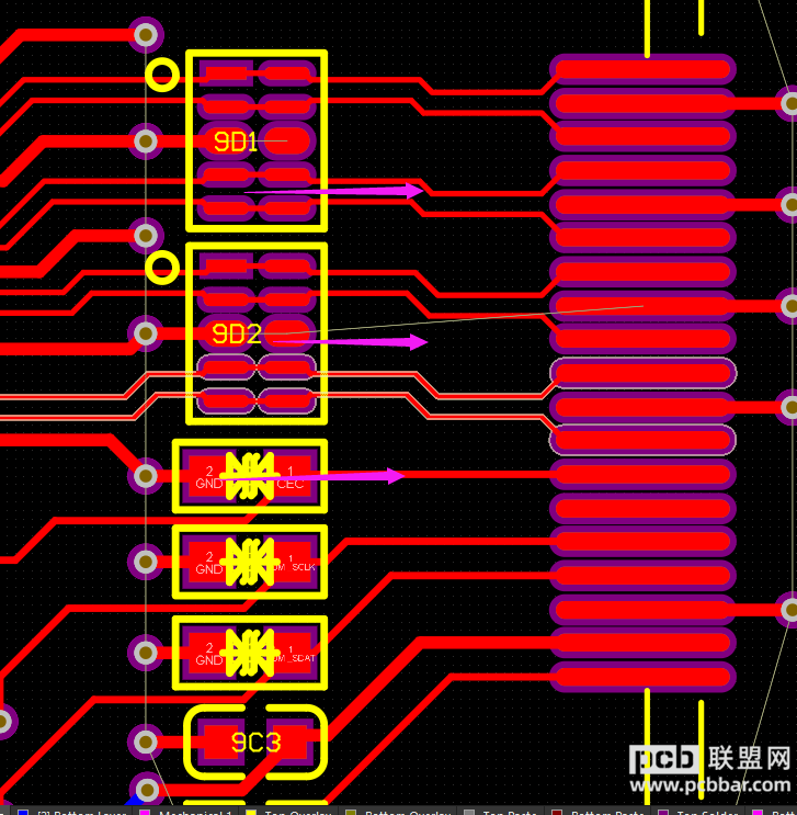

HDMI练习第一次
HDMI练习-蔡利文.PcbDoc

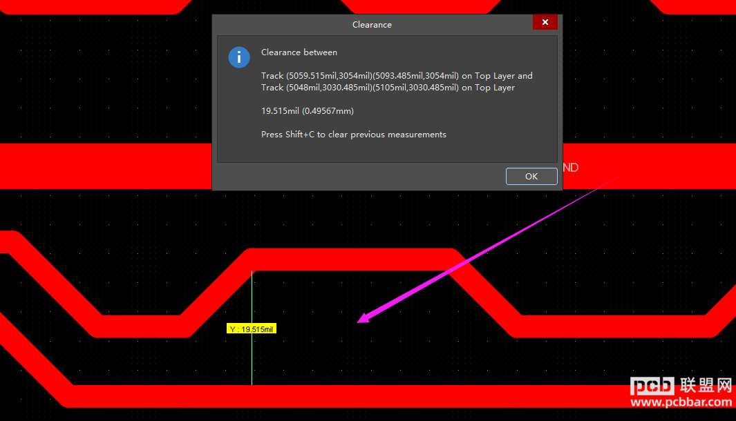

发表于 2020-3-10 14:18:26 | 显示全部楼层
不满足差分等长要求
请更新
PCB差分规范/差分线等长规范
https://www.pcbbar.com/forum.php ... 10729&fromuid=2
(出处: PCB联盟网)
9517
50298
发表于 2020-3-10 14:27:36 | 显示全部楼层
静电器件尽量再靠近一点
9517
50298
发表于 2020-3-10 14:27:59 | 显示全部楼层
包地线上应该隔大概150mil放置GND孔
