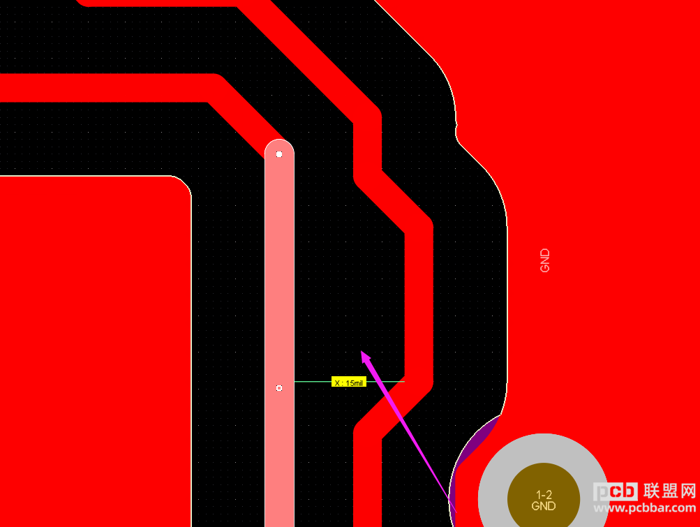

USB模块练习第一次
请老师审阅

发表于 2020-3-10 14:46:19 | 显示全部楼层
差分间距不满足差分匹配规则
请注意下
9517
50298
发表于 2020-3-10 14:46:51 | 显示全部楼层
走线不要出现任何直角
