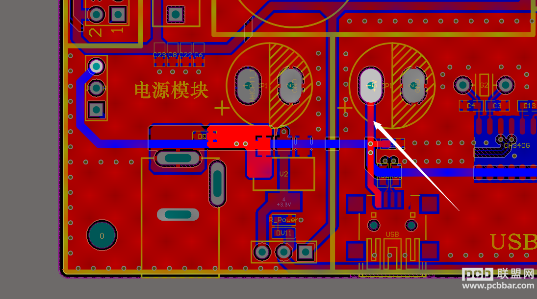

画的整版不多。请老师指点、谢谢老师、

电容这边是一个stub了  请注意下走线的方式

你这个板子没啥问题  挺好的
