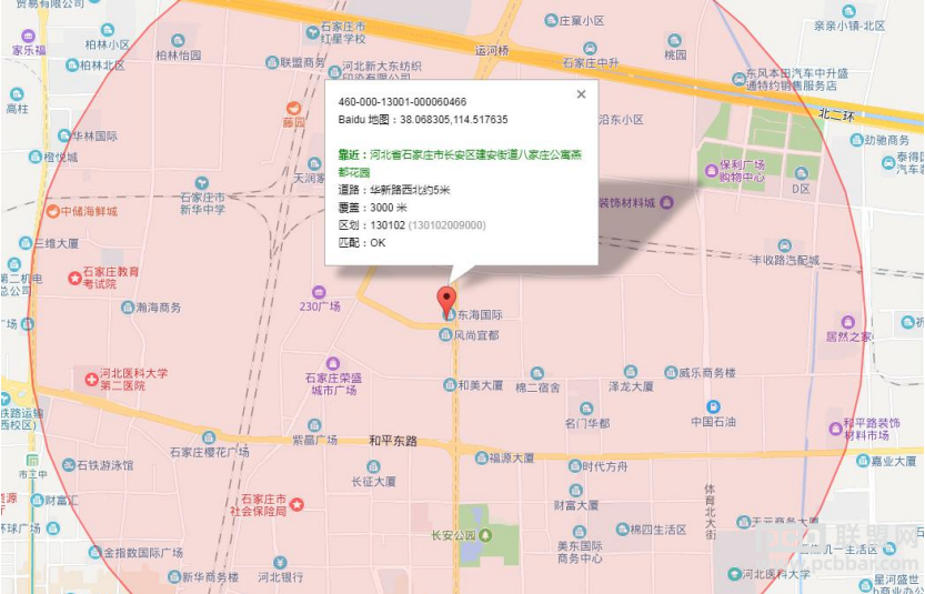

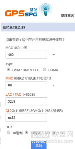

2)下面是如何利用这个三个值,得到位置的方法:
打开 http://gpsspg.com/bs.htm 这个网站,将得到的数据输入网站的左
侧位置,如图
点击查询,得到准确的模组位置信息,如下图:
本次测试,直接定位到了我公司地址附近,误差未超过 50 米。

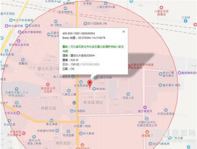

第一个基站:
LAC 13001CID 46054CSQ 21,位置如图:
