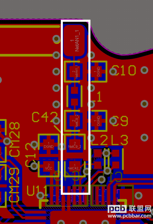

第一次修改:
51:  1)差分信号走线  2)地平面分割厉害问题
四翼飞行器:1)总电源走线问题   2)天线包地
总结:错误的都是自己平时知道的而没有注意的问题,最近学习进步有点偏慢
立个flag,三个月内学习完剩下的内容

发表于 2020-3-10 16:28:53 | 显示全部楼层
射频天线这边太细了
要加粗下
要控制50欧姆阻抗
然后进行隔层参考
