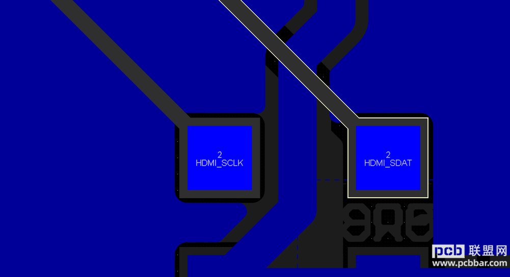

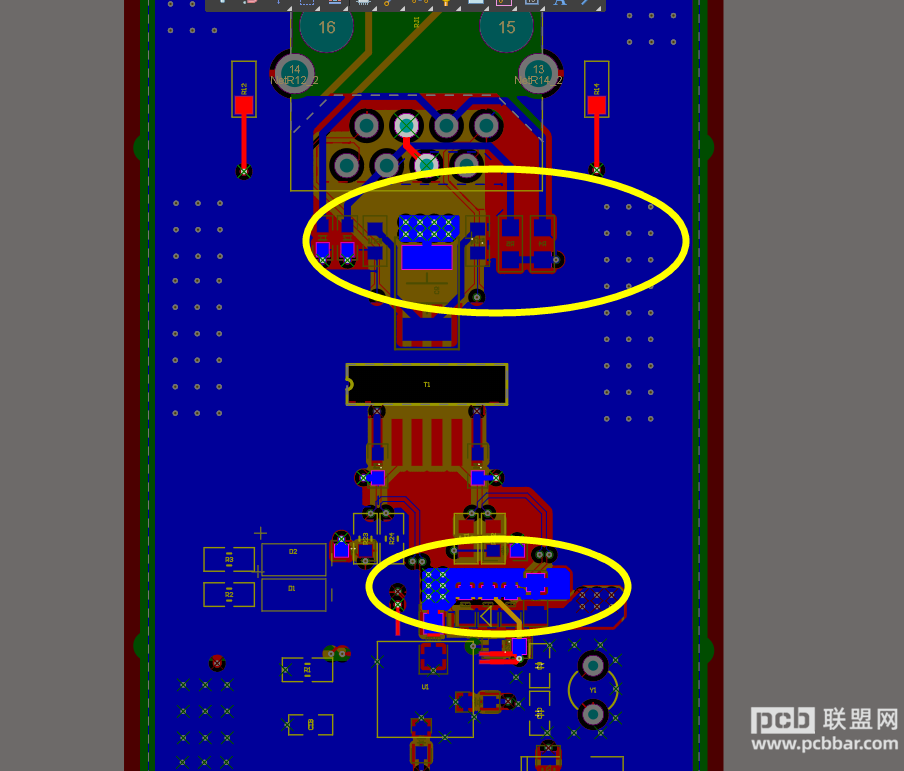

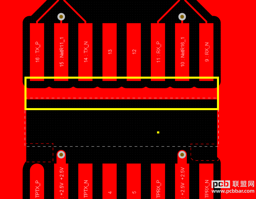

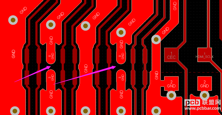

发表于 2020-3-4 12:02:45 | 显示全部楼层 |阅读模式
网口模块出现的问题:设置禁布层,负片层挖空进行了修改;HDMI模块出现的问题:BGA顶层挖空,底层不要挖空进行了修改。
请老师审阅,谢谢老师!

发表于 2020-3-10 14:00:39 | 显示全部楼层
做完没有DRC 吧 这个都没有链接呢
9517
50298
发表于 2020-3-10 14:01:13 | 显示全部楼层
ESD 这边需要直接连接

发表于 2020-3-10 14:05:29 | 显示全部楼层
变压器这边的铜都给进行删除吧

发表于 2020-3-10 14:06:54 | 显示全部楼层
这个GND分割 应该是所有层都分割  而不是 只是对GND02层进行了分割 其他层不分割
