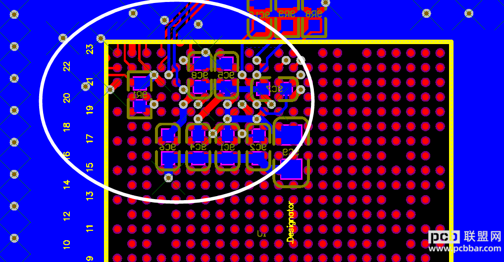

HDMI模块要点总结:
1.ESD静电保护器应靠近HDMI座子摆放,优先级最高,其他分压电路也应靠近HDMI座子摆放。
2.差分信号阻抗100欧姆(4mil/8mil)。
3.四对差分信号要做等长处理,对内误差5mil,对间误差10mil,差分要包地处理,而且要打上地过孔,等长应从CPU端开始。
HDMI.PCBDOC

差分信号阻抗100欧姆(4mil/8mil)  不一定是 4/8  这个只是一个经验值 具体还是需要多去熟悉下阻抗计算
9517
50298
发表于 2020-3-4 10:00:01 | 显示全部楼层
底层这边不要进行挖空就可以了
GND这边可以进行屏蔽
