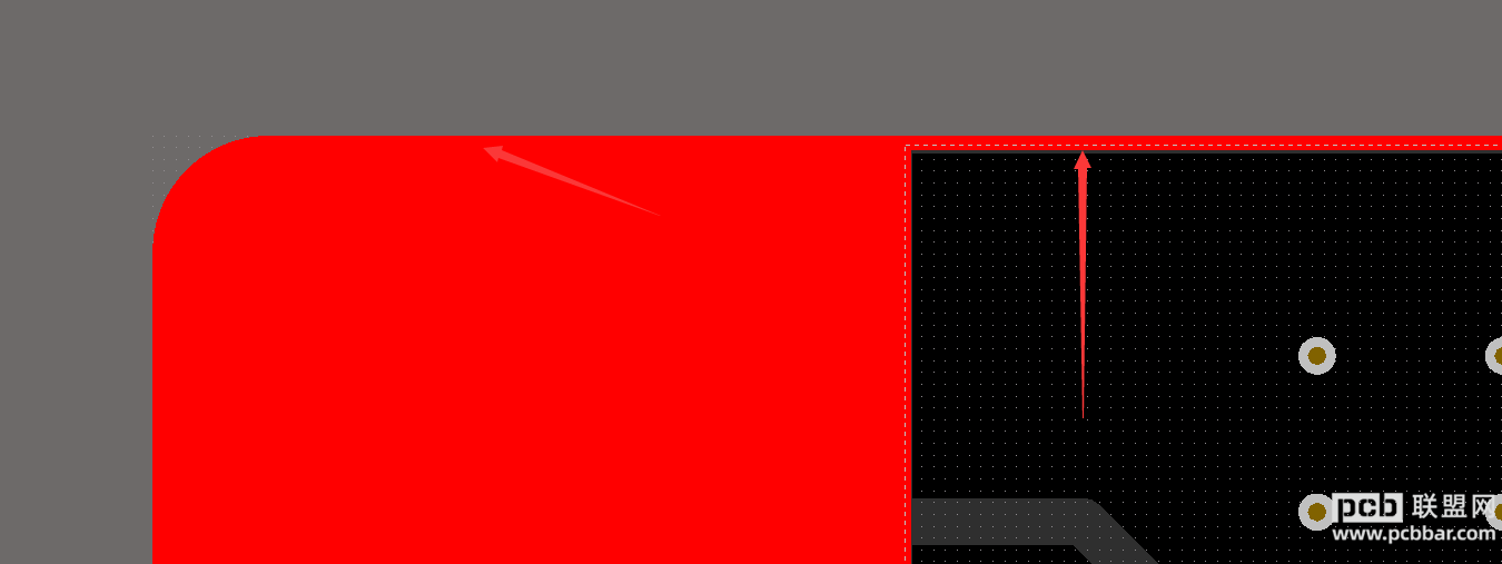

网口模块要点:
  1.百兆网口和千兆网口的区别:百兆网口只有两对差分,一对发,一对收,千兆网口有四对差分,两对收,两对发。
  2.复位电路信号应尽量远离时钟信号和TX、RX,RJ45网口和变压器的距离在满足工艺情况下应尽可能的缩短。
  3.差分走线尽量走在表层,两对差分对内的等长约束范围5mil,两对差分不需要等长。
  4.LED信号和4、5管脚走线要加粗到10-20mil。
  5.RJ45网口区域内要进行挖空处理,挖空区域内部要尽量多加地过孔,隔离带至少是1mm。
  6.变压器下面所有层都要挖空。
  7.接收和发送的走线不要混,要分开布线。
   请郑老师审阅,谢谢老师!

发表于 2020-3-4 10:04:22 | 显示全部楼层
所有层挖空 但是这边没有看到挖空 请注意下
9517
50298
发表于 2020-3-4 10:05:47 | 显示全部楼层
敷铜 最好能够离板边有一定的距离 可以设置一个禁布区域
把板框在禁布层 复制一个,重新灌铜下
9517
50298
发表于 2020-3-4 10:08:54 | 显示全部楼层
带变压器的 有同样的问题
其他RJ45的本身设计要点是OK的
