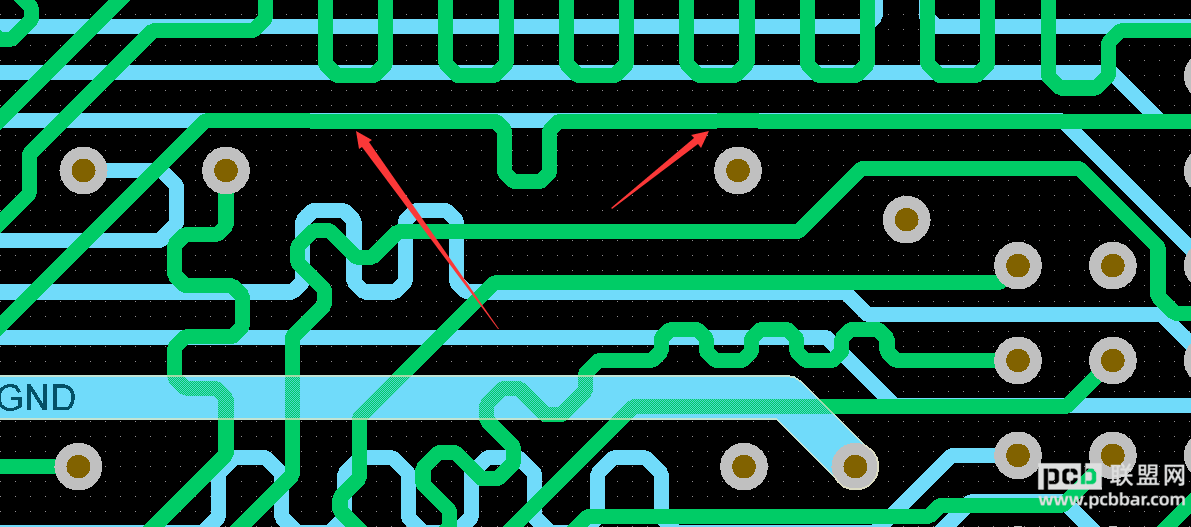

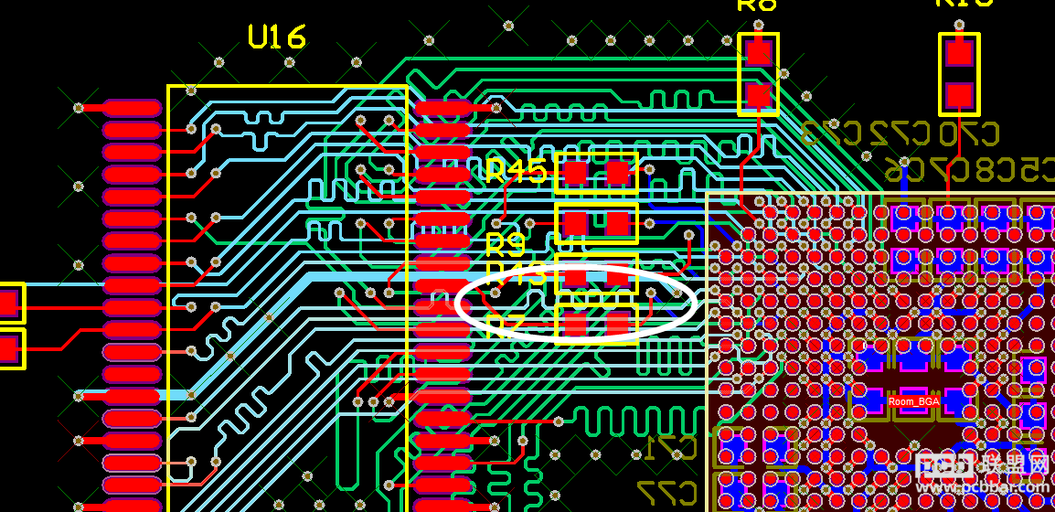

郑老师,帮忙评审连夜赶的板子,包裹面积看是否OK了?

地址线 控制线时钟线和 数据线之间 尽量能够进行避开下布线

发表于 2020-3-4 10:32:53 | 显示全部楼层
相邻层之间做一些避开 不要重叠了
