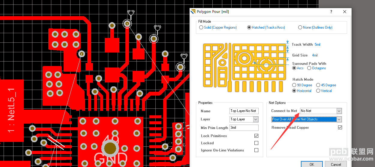

老大,我并没有移除孤铜,我懂了一下过孔的位置

你这个出现孤铜的原因主要是 整块铜皮没有设置网络
你这边设置下GND网络就可以了
你这边设置下GND网络就可以了
咦,不应该呀。 在灌铜的时候我还单独看了一遍呢
