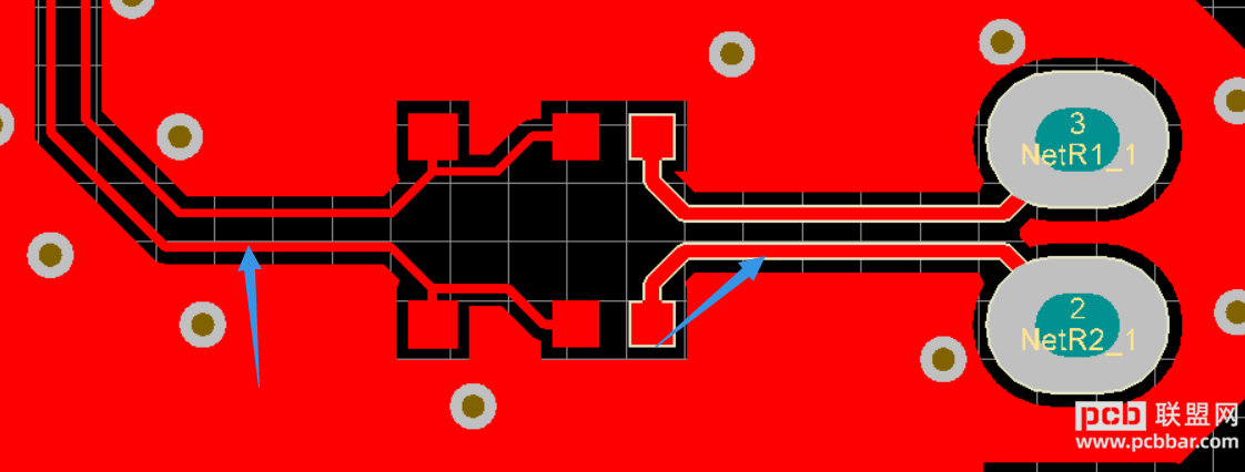

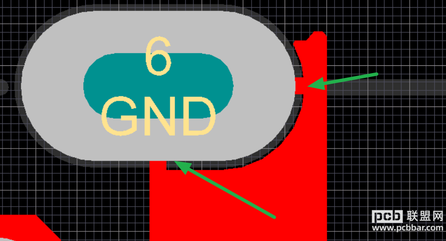

发表于 2020-2-28 21:53:11 | 显示全部楼层 |阅读模式
感谢老师,同时求一位学习小伙伴
USBHSX.PcbDoc

发表于 2020-3-1 21:47:19 | 显示全部楼层
你这两端的走线线宽和间距不一样啊
9517
50298
发表于 2020-3-1 21:48:15 | 显示全部楼层
注意链接的宽度
