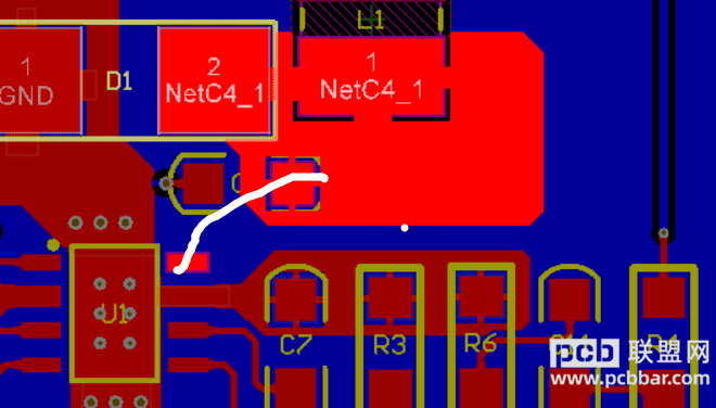

看了视频后,重新画以前画过的板子,请老师评阅

发表于 2020-3-1 22:39:51 | 显示全部楼层
z有开路的现象 请仔细核对
9517
50298
发表于 2020-3-1 22:40:41 | 显示全部楼层
其他部分 Ok
