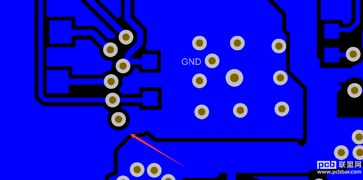

发表于 2020-2-25 22:57:32 | 显示全部楼层 |阅读模式
依旧感谢郑老师,比心发送
PMU-PCB.PcbDoc
1.27 MB, 下载次数: 1, 下载积分: 联盟币 -5

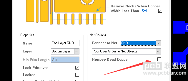

发表于 2020-3-4 10:27:11 | 显示全部楼层
存在孤铜
请注意勾选孤铜选项

发表于 2020-3-4 10:28:19 | 显示全部楼层
散热通道这边尽量再拉大
