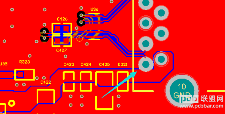

问题1.USB2.0 对铜皮十字连接、碎铜进行修整
2.TYPE_C 封装转换问题 新的生成更新了
3.对USB3.0顶底进行了GND铺铜处理、
4.关于DRC的用法来检查
总结;上次DRC又漏掉了一个开路的,问题基本解决了,在练习中发现问题然后解决  熟悉  并回顾要点

发表于 2020-2-24 09:20:14 | 显示全部楼层
注意器件干涉问题

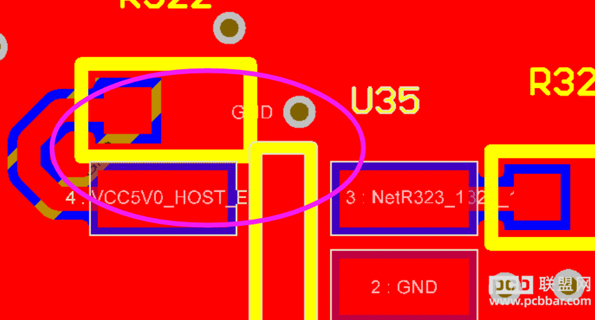

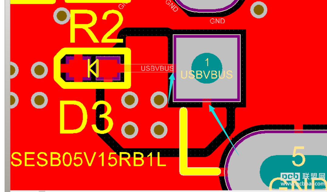

发表于 2020-2-24 09:30:27 | 显示全部楼层
有DRC吗   怎么还是有短路

发表于 2020-2-24 09:32:09 | 显示全部楼层
注意下 实际链接的宽度
