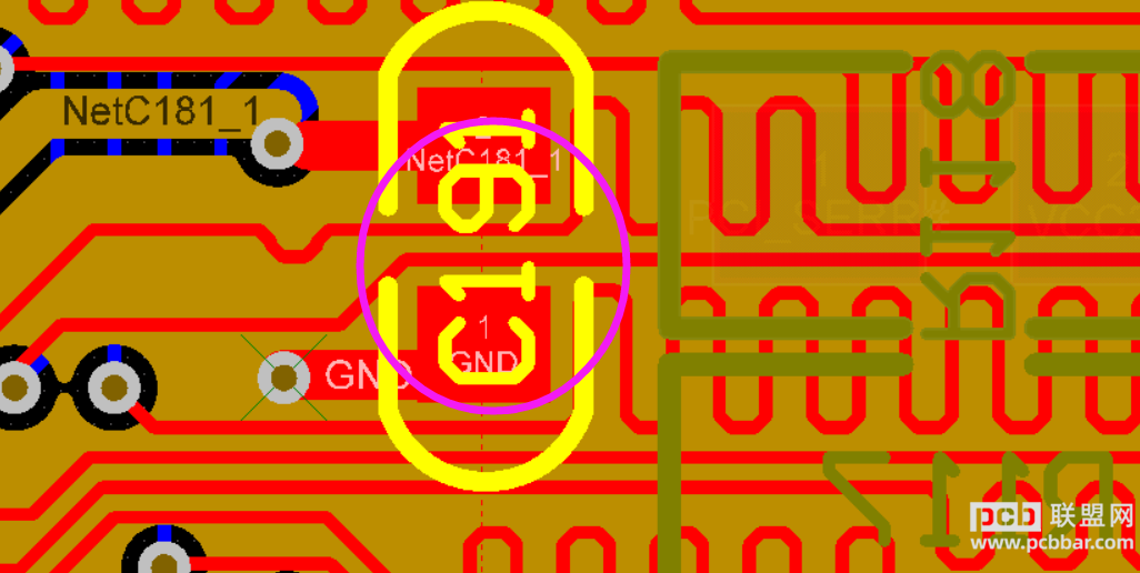

  基于上次DDR模块作业出现的问题:铜皮与铜皮之间的间距问题,重新设定规则,间距为10mil,差分等长不得出现直角以及对内等长的处理和电源平面分割的问题,请郑老师审阅 谢谢!

发表于 2020-2-24 10:52:22 | 显示全部楼层
电容中间不要走线了  这种风险比较大
9517
50298
发表于 2020-2-24 10:53:13 | 显示全部楼层
其他部分没问题  可以不用再提交了
