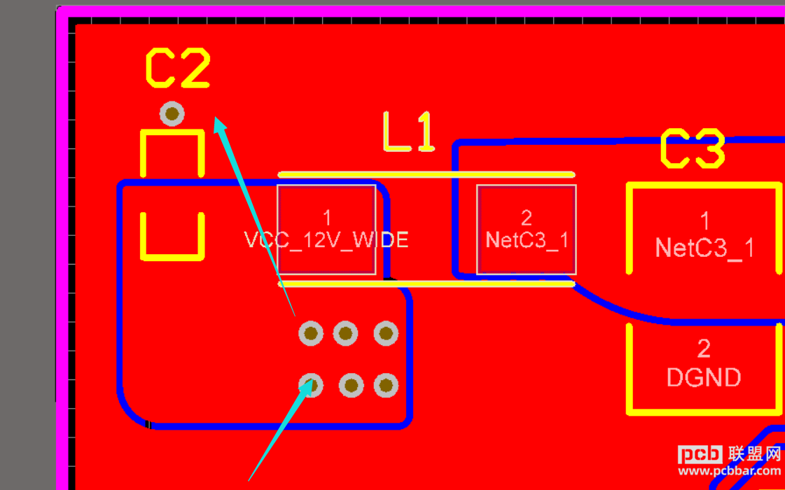

老大,第一节的时候以前不知道怎么打过孔,现在是知道了。

发表于 2020-2-24 09:49:23 | 显示全部楼层
嗯 好的   根据电流大小来估算

发表于 2020-2-24 09:55:10 | 显示全部楼层
对应的回流GND 这边的过孔数量也要有一样的数量
