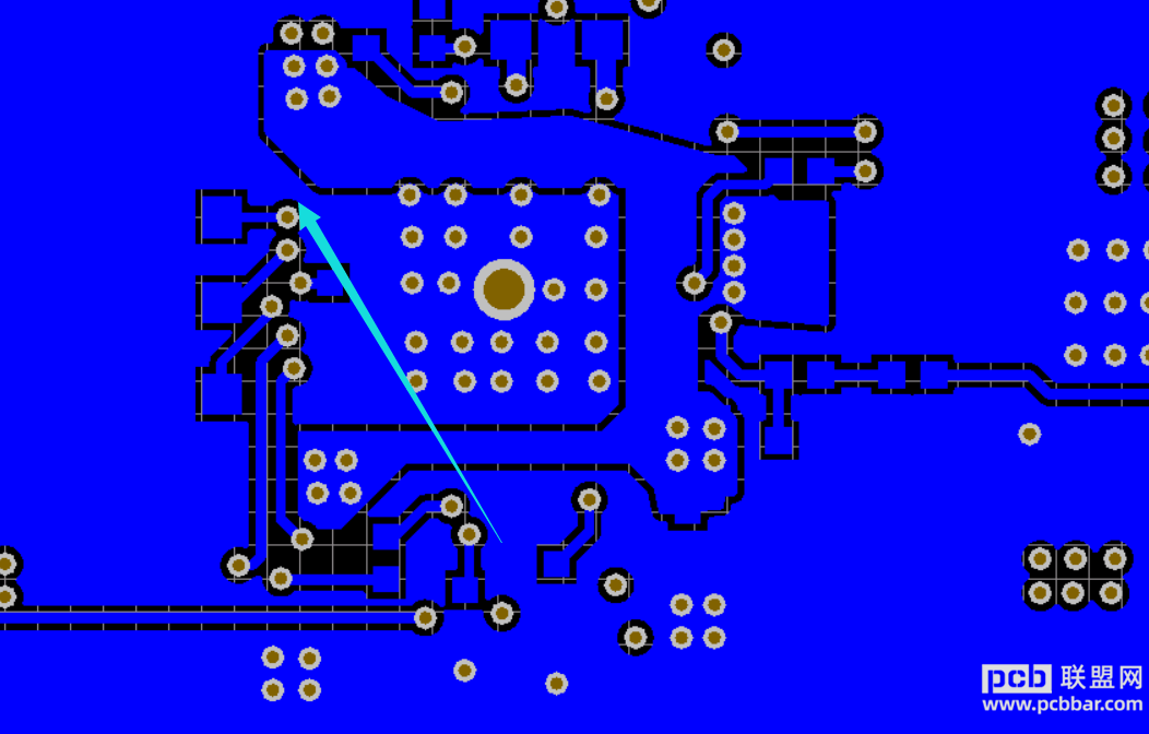

对于覆铜这块还是不熟练,有时候覆铜不是很好看,覆铜的时候不规则。还有待练习

发表于 2020-2-24 09:46:46 | 显示全部楼层
开路
然后注意下过孔的打孔 不要把主干道这边弄太小了

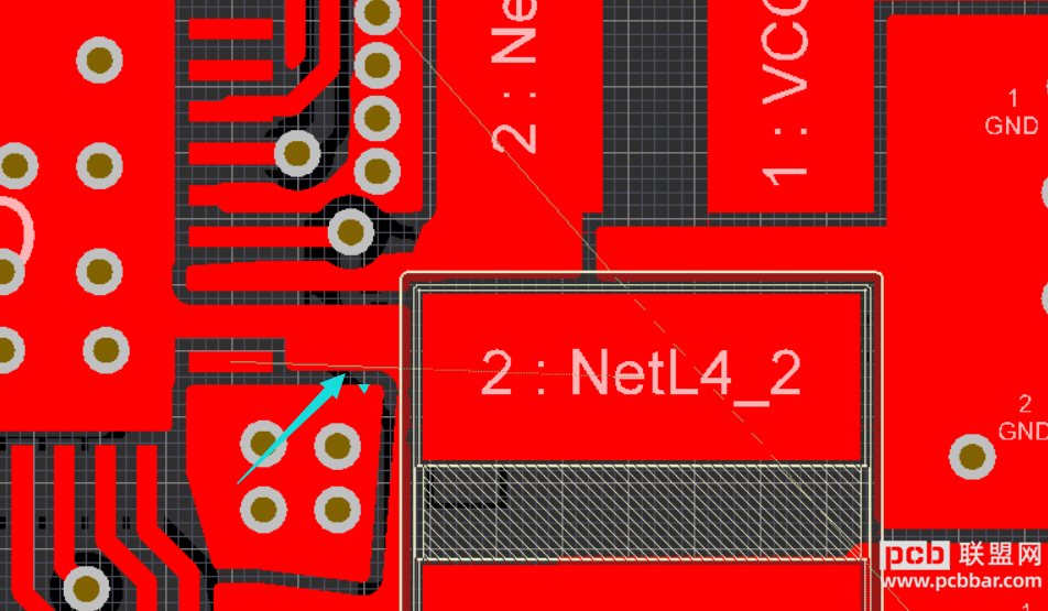

9517
50298
发表于 2020-2-24 09:47:48 | 显示全部楼层
散热通道 请加大
可以调整背面的器件
