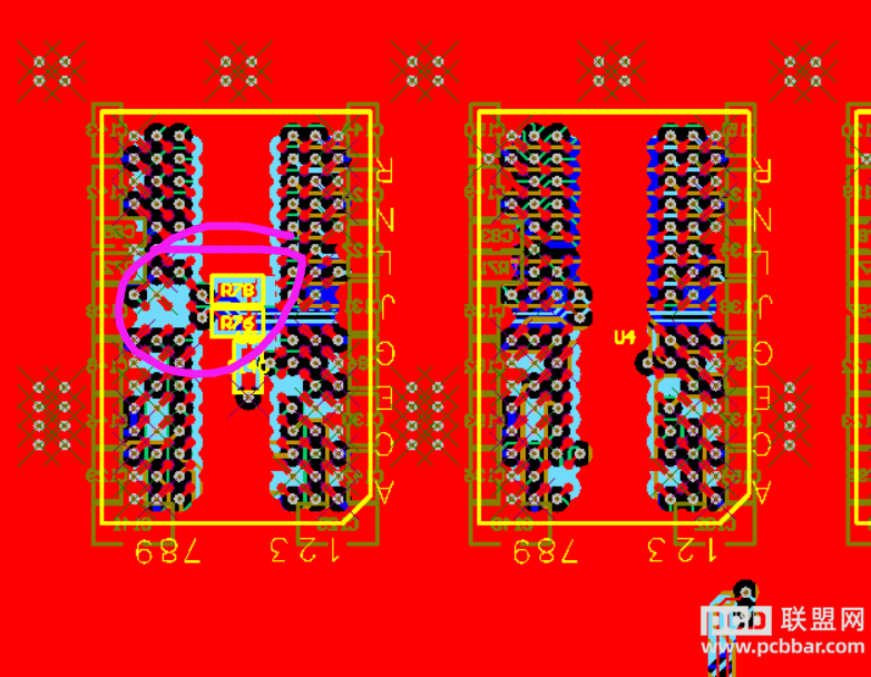

感觉等长线搞的太长了、应该缩短点距离才好、请老师审核、谢谢老师

发表于 2020-2-24 11:10:40 | 显示全部楼层
哥们 器件都重叠了啊
9517
50298
发表于 2020-2-24 11:11:37 | 显示全部楼层
很好 可以

发表于 2020-2-28 12:03:10 | 显示全部楼层
之前有提个DRC看了半天天也没看出哪里问题、这错误太低级了、谢谢老师指点
