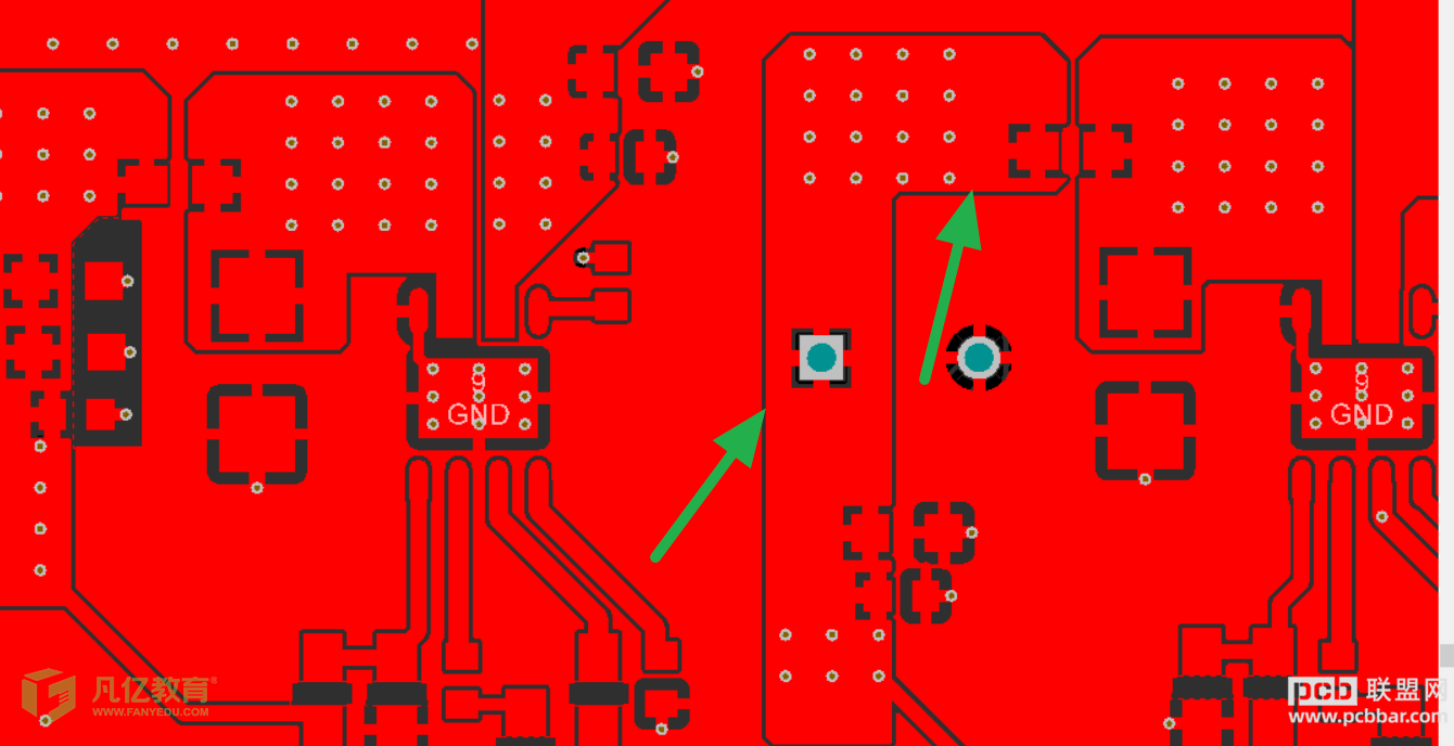

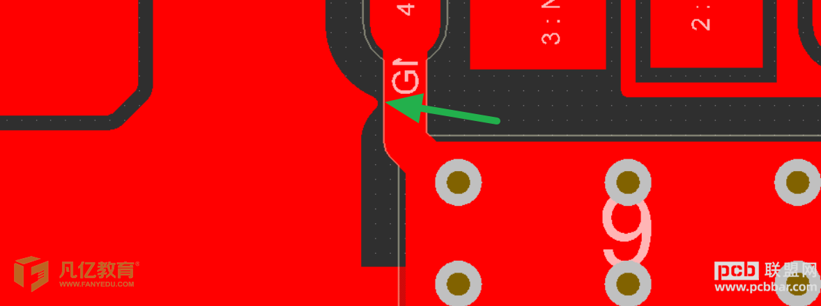

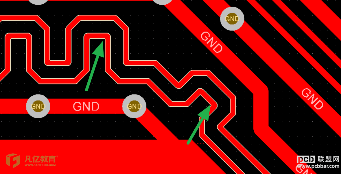

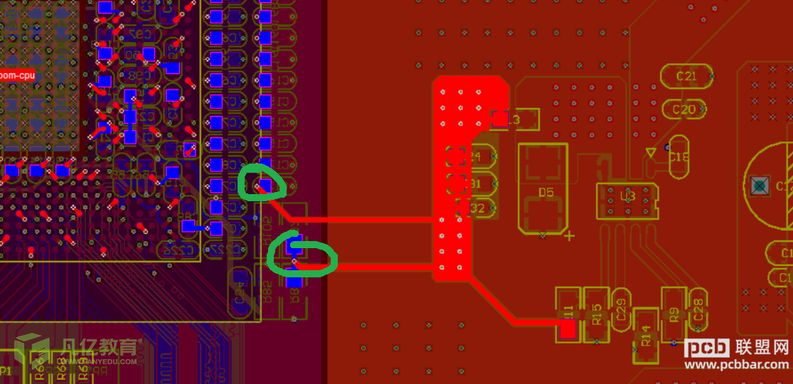

  对于上次作业差分等长,电源分割以及铜皮的修正,请郑老师审阅,谢谢!

发表于 2020-2-21 16:27:57 | 显示全部楼层
相同网络之间的这种间距要避免
9517
50298
发表于 2020-2-21 16:28:49 | 显示全部楼层
这个整板的铺铜 要注意下间距设置
9517
50298
发表于 2020-2-21 16:30:44 | 显示全部楼层
这种走线 请注意下  实际载流通道  这边平面分割就只有2个过孔在这边处理
9517
50298
发表于 2020-2-21 16:31:49 | 显示全部楼层
蛇形等长的这种直角 不能出现
