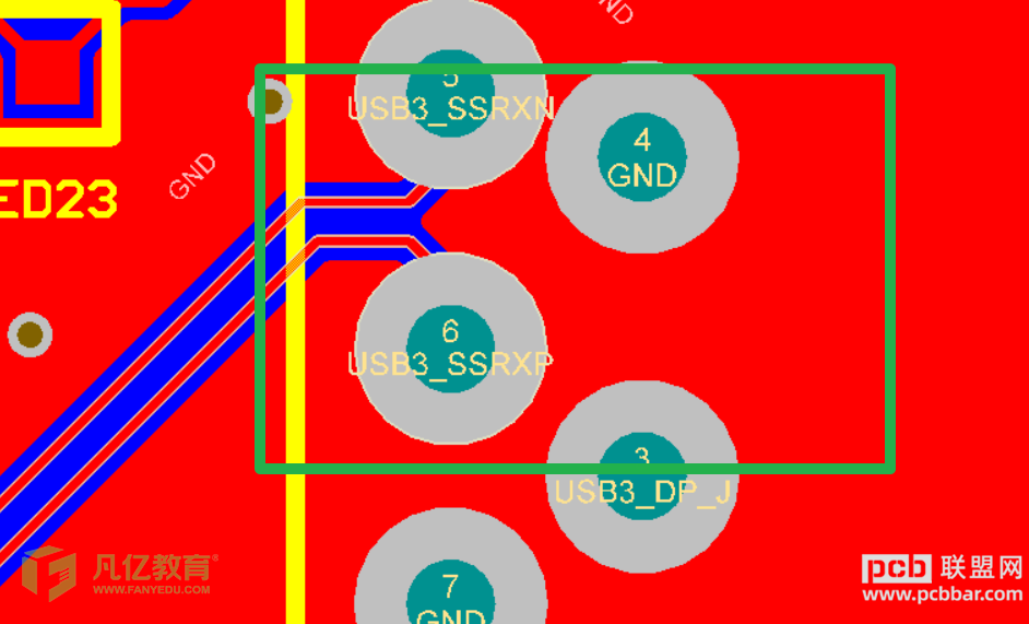

二次:        USB2.0 对铜皮十字连接、碎铜进行修整
        TYPE_C 封装转换问题 新的生成更新了
        DRC检查处理 三次:
         对USB3.0顶底进行了GND铺铜处理
USB3_0_TYPE_C练习.PcbDoc

发表于 2020-2-21 16:54:24 | 显示全部楼层
兄弟 这个地方短路了  没有DRC检查哈
9517
50298
发表于 2020-2-21 16:54:57 | 显示全部楼层
其他倒没啥问题了 做得还可以 记得总结 下要点

发表于 2020-2-23 15:14:13 | 显示全部楼层
嗯嗯 明白!
